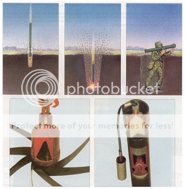

    To-trinns rettet ladning
    Prinsippet for en to-trinns rettet ladning er enkelt. En rettet ladning lager et hull. Derefter blir en sprengladning skutt inn i hullet som nettopp ble laget. Og eftersom sprengladningen detonerer på innsiden så vil effekten være vesentlig større. Slike ladninger lar seg improvisere selv om det er teknisk komplisert. På 80-tallet benyttet tyske terrorister to-trinns ladninger til sabotasje av rørledninger (disse ladningene ble visstnok laget av tsjekkiske militære eksperter).
    OZ-1
    En russisk to-trinns ladning beregnet på å lage skyttergroper
    Som dere ser fra den russiske reklamebrosjyren under, så lager ladningen en pen skyttergrop for en mann. I henhold til håndboken så lager ladningen et ca 40 cm dypt hull med en diameter på rundt 1.5 m. I virkeligheten lager nok ladningen heller et 20-30 cm dypt hull med en diameter på under 1 meter. Så for å få til en skyttergrop som vist under så må man nok beregne 2-3 ladninger per skyttergrop.
    Men ladningen har imidlertid andre og mer effektive bruksområder. Under krigen i Tsjetsjenia plasserte man ladningen på taket på hus hvor man visste fienden oppholdt seg (eller på gulvet hvis de befant seg i kjelleren). Den rettede ladningen lagde et hull i taket som hovedladningen ble skutt i gjennom for så å detonere i rommet. Hvis det fremdeles var overlevende så fulgte russerne på med håndgranater eller bensin gjennom hullet. Det er heller ikke noe i veien å plassere ladningen horisontalt mot en vegg.
    Sprengladninger er forøvrig et yndet drapsvåpen blant russiske kriminelle. For noen år siden så tok de livet av en rival som bodde på et hotell i Moskva ved å leie rommet under der han bodde. Rommene hadde identisk arkitektur og attentatmennene stablet stoler og kommoder oppå sengen for så å plassere en bikubeladning på toppen med en tidsforsinker. Ladningen gikk av en gang på natten og delte mannen som å i sengen i rommet over i to.

    Jeg fant en video som viser ganske bra hvor liten grop en slik ladning lager i noe som ser ut som ganske homogen, sandete jord. Det virker som om ladningen har ekstremt lang forsinkelse. Jeg skjønner i grunnen at denne har blitt brukt til mye annet kreativt enn å faktisk lage skyttergroper.

    Det stemmer. Ladningen bruker en UP-60 (УП-60). Som har en forsinkelse på 50-83 sekunder. Russerne har alltid hatt dette med veiledende tidsforsinkelser. Pluss/minus (nesten alltid pluss) opp til flere dager hvis forholdene er de rette på enkelte tidsmekanismer. Men de går av til slutt.
    Legg forresten merke til hvor mye mekanismen minner om mekanismen til den gode gamle "luntetenner 39" fra Forsvaret. Det er vel nok et eksempel på lånt tysk teknologi.

    Spørsmål fra salen: Er disse tiltenkt å lage skyttergraver når det virkelig haster, eller skal de brukes uansett?

    Jeg personlig tror det første. Slike ladninger er ikke billige. Det kreves også noe opplæring i bruk av dem, selv om de er relativt idiotsikre ved at tidsforsinkelsen er såpass lang.

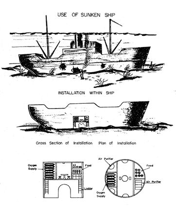

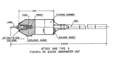

    Engangsmarinejeger
    Japan hadde noen interessante/fantasifulle «vidundervåpen» som stort sett alltid endte med at soldaten døde i angrepet. En av mine favoritter her må være «engangsmarinejegeren» fra Fukuryu spesialavdeling for undervannsangrep og beskyttelse av Tokyo havn.
    I 1945 begynte Japan å bruke store ressurser på å utvikle et mest mulig billig og effektivt invasjonsforsvar og en av ideene som kom opp var å skjule froskemenn i havnene som kunne angripe fiendens skip. Planer ble lagt for å utdanne 6.000 mann som skulle angripe fiendtlige skip i japanske havner. Selv selvmordssoldater vanligvis var frivillig tjeneste så var over halvparten av disse utskrevne.
    Mennene skulle skjule seg i hemmelige baser under vann, f.eks i skipsvrak. Så skulle de snike seg ut og angripe skipene med en 10 kilos sprengladning med et luftkammer som ga ladningen tilnærmet nøytral oppdrift i vannet, festet på en ca 3 meter lang stang. Så var det bare å støte staven mot skipsbunnen slik at ladningen gikk av. Det var planlagt å plassere ut froskemennene på bunnen av havnene på en dybde på 4-6 meter med en avstand på 20 meter mellom hver mann. De hadde funnet ut at med en avstand på 20 meter så ville man ikke bli drept når sidemannens ladning gikk av.
    Disse avdelingene var ment å være operative i oktober 1945 så heldigvis kom de aldri forbi prøvestadiet.

    Angående åpningsposten (OZ-1): Har sekundærladningen en drivladning? Hvis ikke, forstår jeg ikke helt hvordan den skal kunne fungere etter intensjonen. Ut ifra den ikke veldig imponerende effekten på sandjorda kan det synes som om den ikke klarer å fokusere energien dit den skal. Finnes det noe dokumentasjon på hva og hvordan denne faktisk har blitt brukt i strid?

    Ja det har den. Se vedlagte illustrasjon av den øverste delen av ladningen fra den russiske håndboken, der kommer det mer tydelig frem.
    Når det gjelder bruksområder utover det jeg nevnte, så har jeg ikke noe mer info enn det. Men den har vært benyttet både i Afghanistan og Tsjetsjenia.
    Amerikanerne bruker forresten en rakettdreven sekundærladning i "Demolition Kit, Cratering M180"
