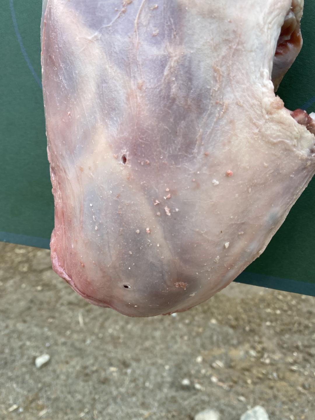

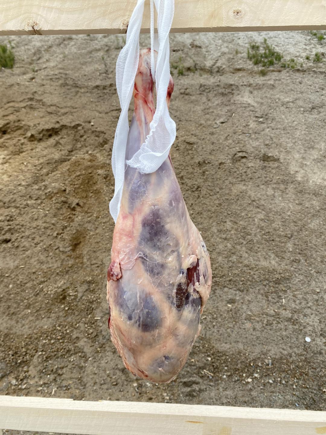

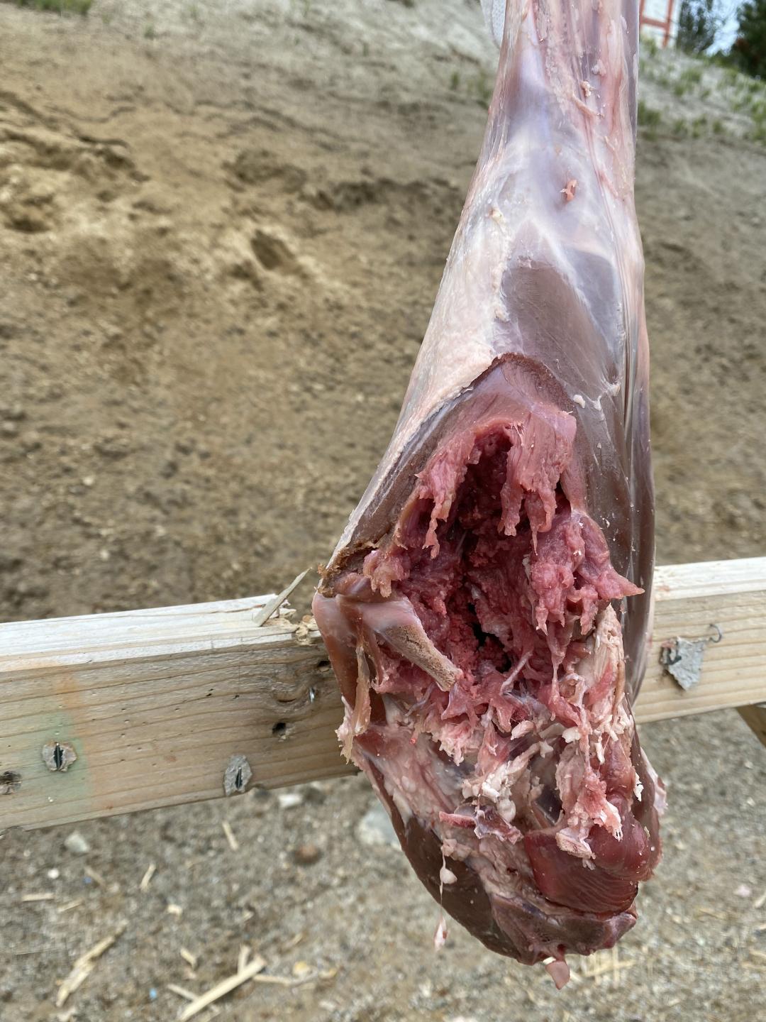

          Beklager sent svar! Landet til slutt på å ringe den lokale slakteren og be om råd. Vedkommende var deltidsbrannmann og kom nettopp fra NLA sitt kurs i blødningskontroll hvor de hadde drevet med lignende, så han visste godt hva jeg ville ha. Flaks! Det ble lammelår og ikke sauelår grunnet tidsaspekt. Et antall lammelår ble hengt opp og skutt et par ga...

            Dette var veldig fascinerende. På hvilken avstand ble det skutt?...

              Folk er dessverre ikke klar over hvor farlige knallskudd er. Det finnes alltid idioter som synes at det er fryktelig morsomt å kaste knallskudd på teltduker når man trener på angrep i mørket. Hvis noen reiser seg inne i teltet og kommer borti teltduken hvor knallskuddet ligger med hodet så vil det praktisk talt alltid få et dødelig utfall. Lammelåret sier litt om hva som vil skje om man treffer andre deler av kroppen. I tillegg så får man den "bonuseffekten" at stoffbiter fra teltduken trenger i...
                Det ble skutt på ish 5-8 meters hold.

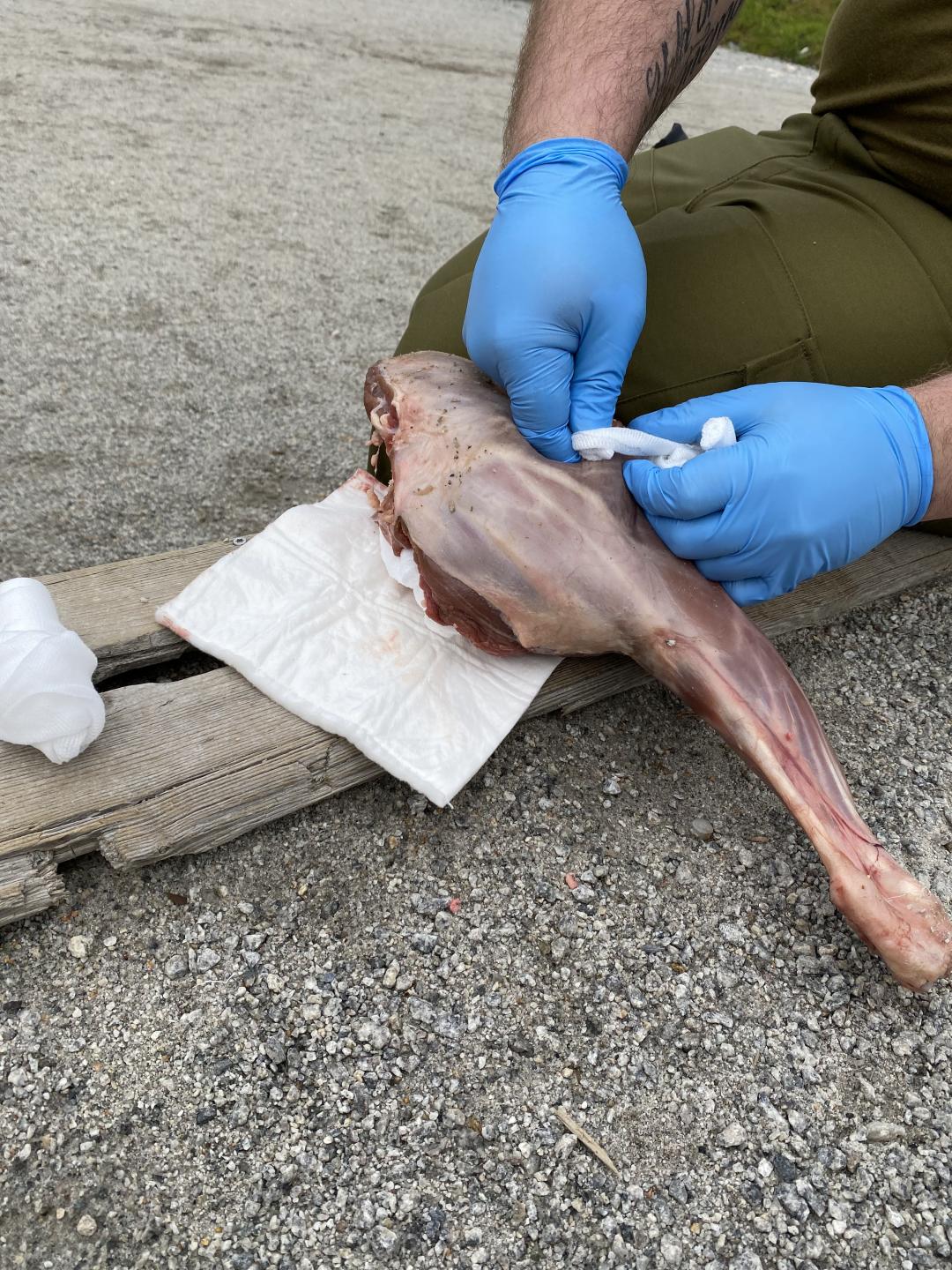

                    Hei! Jeg kunne tenkt meg å gjøre noe av det samme for mine san.soldater (og meg selv 🤣). Brukte du ett stk lår per kaliber? Fikk du ordnet med kunstig blod/blødning, eller bare stapping uten blod? Mye styr for å få lov til å gjennomføre eller var det uproblematisk? ...

                      Vi brukte ett lår pr kaliber. Man kunne nok skutt flere kalibre på samme lår, men det krever en ganske habil skytter og store lår så de ikke kommer for tett og blir vanskelige å skille. Tror jeg ville hatt et lår pr kaliber ved ny gjennomføring også.
                      Hoppet over blod-biten. Jeg tror mine hadde mer enn nok læringsutbytte av å inspisere og stappe uten blod. Man kan jo dynke det i blod, men da ser du mye mindre. Det gjør jo jobben med å stappe mer uoversiktlig og vanskelig, og hvis man ald...

                        Kom på en ting jeg vil presisere. Bruk hansker når kjøttet håndteres, spesielt etter at det er skutt. Latex/nitrilhansker og en oppfordring om å være litt forsiktige med stappingen, da man fort finner skarpe beinsplinter når man stapper blindt, og det er ikke noe å trakte etter å skjære seg og få dritt fra et ubehandlet dyr i såret.
