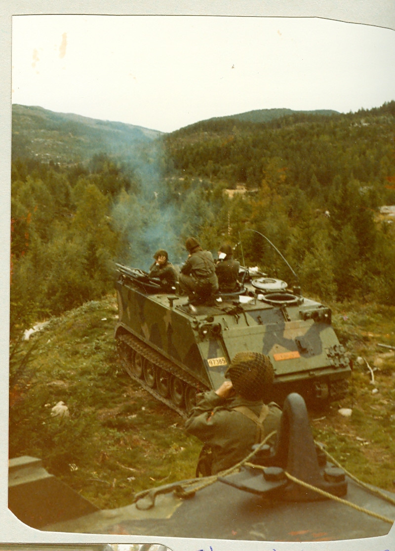

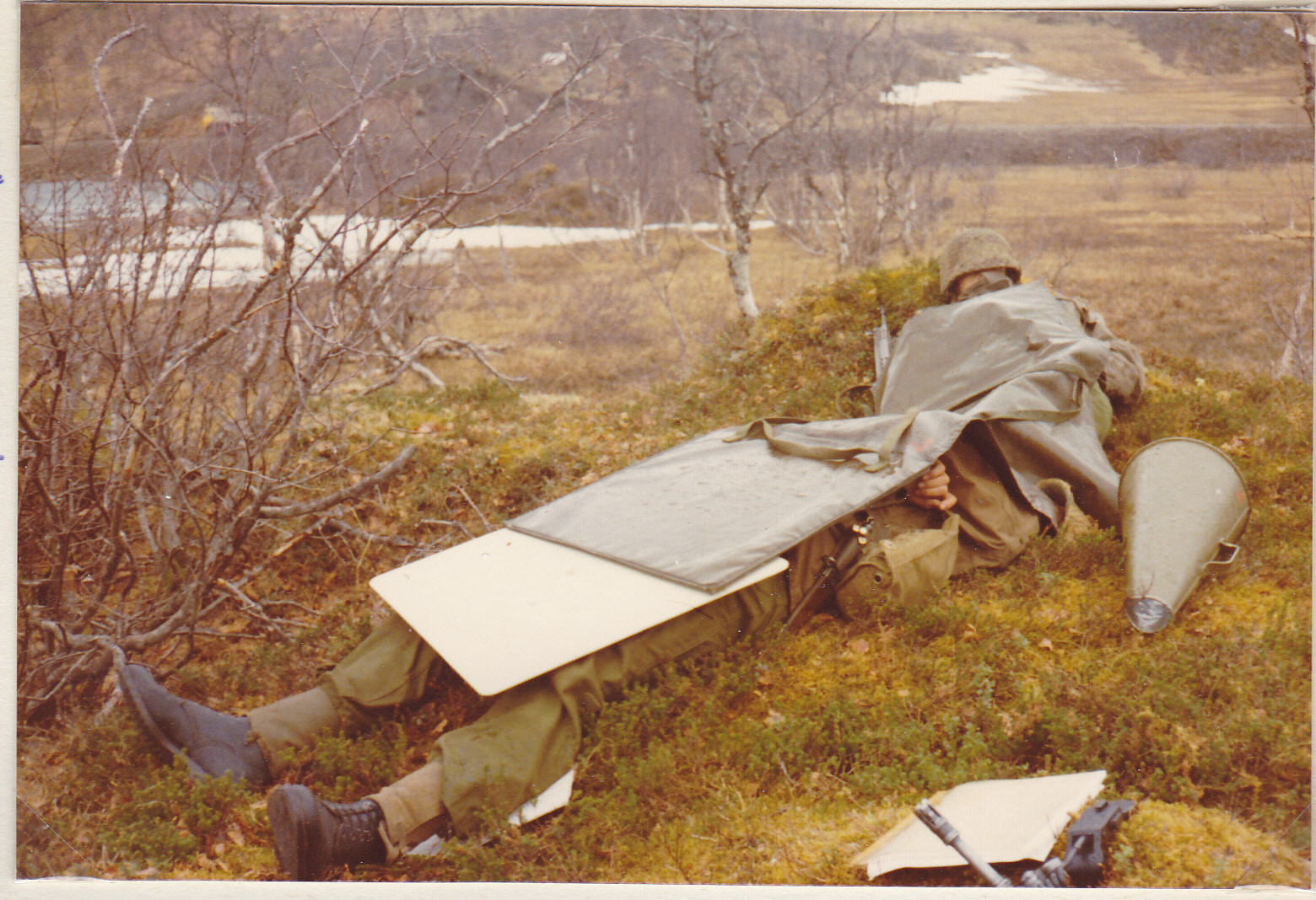

            Her fant jeg jo at jeg hadde et bilde som viste måleskiven. Det er tatt i selvdrevet TBK-ko (M113A1) under repøvelse i mars 1982. Vi ser koass 2 og stolen til koass 1. Selv om det er litt ute av fokus, ser man rutenettskiven, med strekskiven på. Viskelæret ligger inntil den grafiske skytetabellen, som er kvadranten ned til høyre.

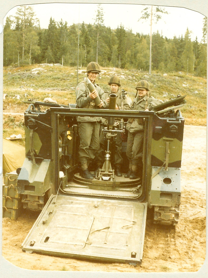

              Her er BK-ko (81 mm) i feltvogn (fra juni 1977):

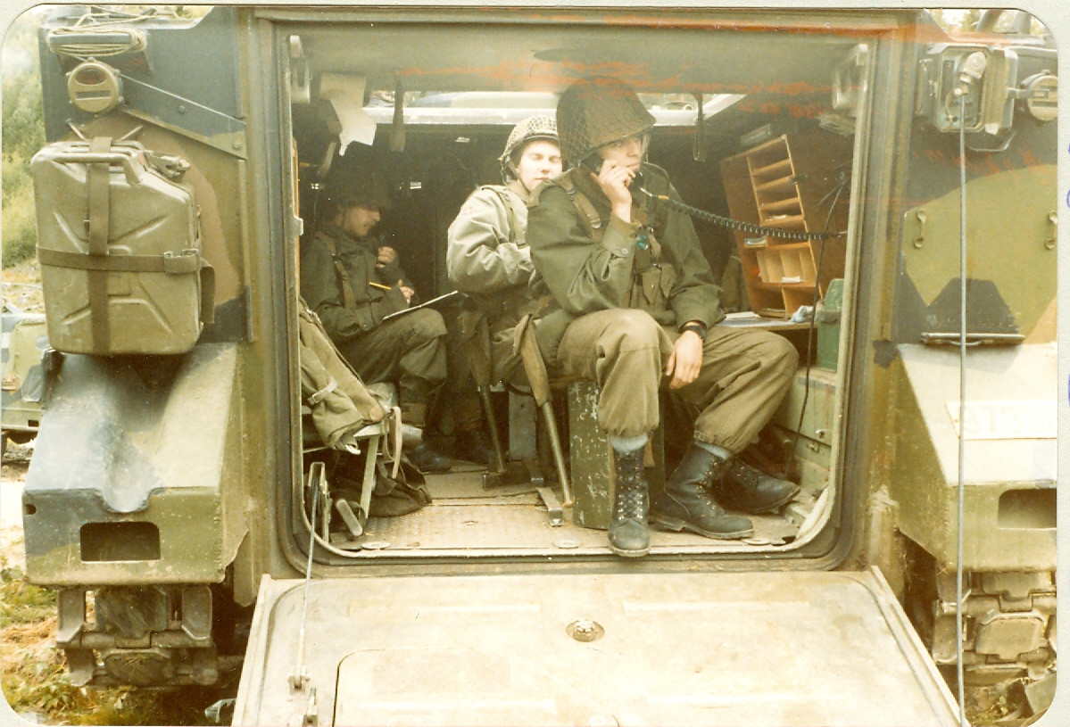

              Et glimt inni, der vi ser AN/VRC-46 med ildordresettet oppå, og AN/GRC-160:

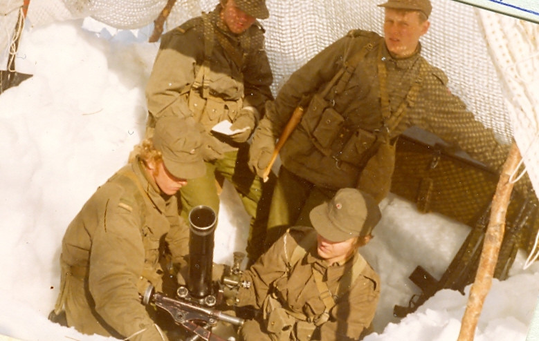

                Et typisk BK-lag (81 mm, dvs. NM95, eller på engelsk L16) i 1977. Sett i bombekasterens retning (mot oss) er ener til venstre og toer til høyre, og treer bak. Lagfører er bakerst. Hvis vognfører er tilgjengelig (altså ikke borte med lagets kjøretøy) ville han assistere treer med ammunisjonen. Ener stiller BK i sidevinkel og oppsats (sideratt og høyderatt), toer holder samtidig BK i vater med horisontalstillera...
