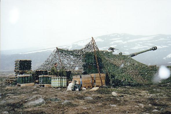

                                    Noen crappy bilder, sorry for det
                                      Artige bilder. Så vidt jeg forstår er en kilemekanisme en avansert form for en "dørslå". At man fikk lengre rekkevidde med den tyske kilemekanismen enn med den amerikanske skruemekanismen må vel skyldes at man fikk bedre tetning?
