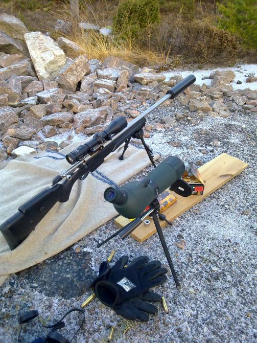

    Kjøpte meg en bipod til børsa mi, en Tikka T3 Supervarmit, med tungt løp , samt Hausken Lyddemper og Zeiss kikkertsikte.
    Jeg opplevde at når jeg skjøt med to-foten, og lot forre del av børsa hvile på den, mens jeg bare holdt på bakre del / pistolgrepet, så "hoppet" børsa litt , og førte til forskjellige treffpunkt , og ikke serlig bra samling på skiva ( 200 meter)
    ser jo i tidskrifter, litteratur og film om temaet , at Snipere ofte bruker tofot, og lar børsa hvile på den måten.
    mens når jeg tok av tofoten,og lå med anlegg,og holdt under forskjefte med venstre hånd, var samlingen upåklagelig.
    er det en spesiell teknikk for å skyte med tofot , og få like presise skudd som med anlegg?
    noen som har tips og erfaringer?
